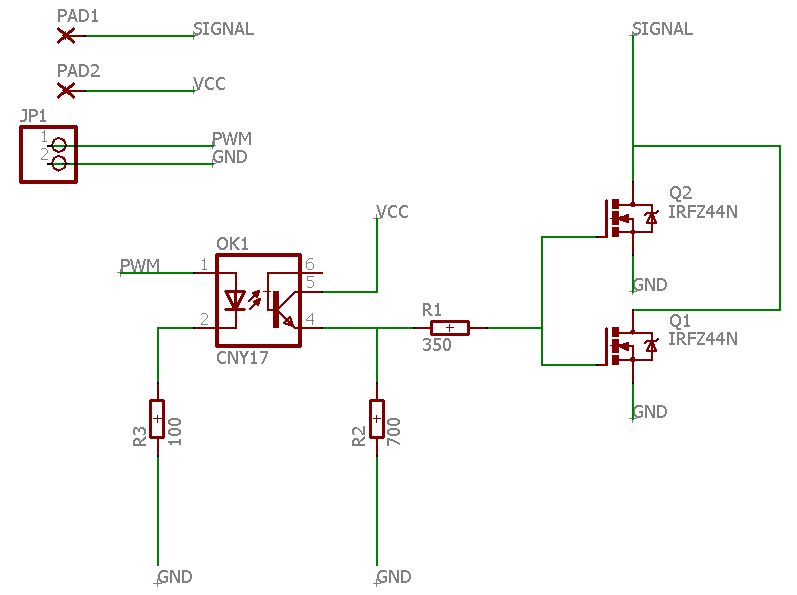

hab diese Schaltung gestern mal zusammengebaut. Damit sollte man locker
20A schalten bzw. stellen können (per PWM). Denke darüber nach, das
ganze mit 20FETs aufzubauen alá brushless Motorregler -> Modellbau. Die
oben genannte Schaltung funktioniert übrigens auch in der Realität.
Allerdings hab ich noch keinen wirklich großen Verbraucher damit
geschaltet! Was meint ihr dazu?

Hmm, je nachdem was du machen willst ist das schon okay.
Du hast keine Begrenzung von der Gatespannung, solange du drunter
bleibst ist es aber auch unnötig.
Du schaltest schneller ein als aus, was ja aber auch von dir gewünscht
sein kann.

Mit welcher PWM-Frequenz willst du das Ganze betreiben?
Ein Optokoppler ist da sicher keine gute Wahl, da er bei höheren
Frequenzen die Flanken verschleift und der MOSFET warm wird.
Wenn deine MOSFETs Logikkompatibel sind (ca. 4V zum Durchsteuern), dann
verwende lieber einen 7407 (mehrere Treiber parallel) und einen 47
Ohm-Widerstand vor jeder Gate zur Ansteuereung.

Je nach Frequenz wird das nix mehr..
ALso mal an und aus für 20A ist kein Problem, aber ne PWM mit paar
Kilohertz und noch nen induktiven Verbraucher bei 20A..
Schonmal an Wasserkühlung gedacht ;-)

Also für galvanische Trennung mit OK würde ich bei dieser Frequenz den
6N136 empfehlen. Aber aufpassen! Der kann sekundär nur 5V ab, dafür
10MHz und hat steile Flanken. Nachgeschaltet als Treiber, wie gesagt,
7407.

Wieso mehrere FETs parallel? Schau mal bei International Rectifiers nach
MOSFETS. Da gibt es welche die deine 20A alleine schaffen und dabei eine
weitaus geringere Gate-Source-Kapazität ausweisen als deine
Parallelschaltmethode.
Denn du solltest beachten, dass die Schaltgeschwindigkeit von dieser
Kapazität abhängt. Außerdem benötigst du einen höheren Schaltstrom um
besagte Kapazitäten zu laden.
ERGO: Einen entsprechenden Schalt-FET aussuchen und die
parallelschalterei lieber sein lassen wenn es auch anders geht.
