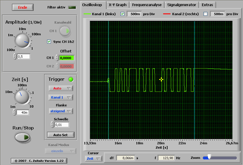

im Anhang befindet sich ein Bild von einem IR-Protokoll. Ich habe mir
sämtliche Protokolle angesehen ( RC5, RC6, RECS80, NEC, SIRCS, Sony
usw.. ), aber keines scheint zu passen. Könnt Ihr mir vielleicht sagen,
um welches Protokoll es sich handelt ?
mfg Kay
#591944
Von was für einem Gerät stammt dieses Protokoll?
Denke mal das die Kurzen High/Low Impulse ne Logische 0 sind und die
Langen ne 1
kann aber auch anderst sein...
Für was wird das Protokoll verwendet? Einfache Fernbedinung mit Tasten
oder irgendwas wo irgendwelche Daten (zb Temperatur, Musik,...
)übertragen werden
Gast #593076
<Die Fernbedienung der Nokia-Boxen sendet im NRC17-Protokoll.
<Phillips und Sagem benutzen vermutlich was anderes.
Sagem und Phillips können auch NRC17. Nur Nokia hat da mal wieder was
geändert. Die alten Nokia-Fernbedienungen mit der kleinen OK Taste
konnten auch die Protokolle von Sagem und Phillips.
