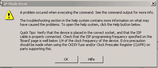

Mein Studio 4 (aktuellste Version V4.13 Build 528) bringt mir beim
Versuch den Typ des zu programmierenden Controler auszulesen, die im
Anhang befindliche Fehlermeldung.
Ich hab´ nun schon alles ausprobiert, was mir eingefallen ist, ich komm
aber nicht weiter.
Weiß einer von Euch eine Lösung?
Firmware des STK wurde auch schon neu programmiert.
HILFEEEEEEEE...
Gruß Ralf

Vermutlich benutzt Du ein STK500 ;)
Überprüfe mal, ob Du das sechspolige Flachbandkabel vom ISP6pin an den
richtigen Target-Connector gesteckt hast (grün, rot, blau).
Ansonsten der übliche: ISP-Frequenz, Targetvoltage, etc. überprüfen.
LG EC

Ja, genau. STK500 in Verbindung mit STK501 für 64-pin TQPF Controller.
Das Kabel sitzt richtig, ISP-Frequenz, Targetvoltage u.s.w. sind IMO
auch richtig eingestellt.
Vor dem Firmwareupdate mit einer älteren Studio4 Version hat´s
funktioniert, jetzt nicht mehr.
Gruß Ralf
