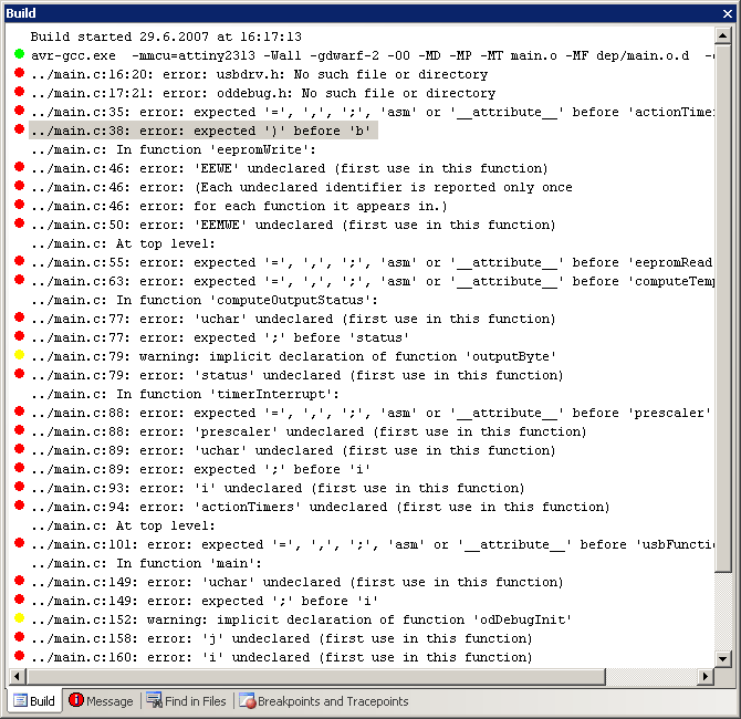

Genau das machst du nicht.
Die restlichen C-Files bindest du ein, indem du in der
Projektansicht links mit der rechten Maustaste auf
'Source Files' klickst, im Kontextmenü 'Add existing Source Files(s)'
auswählst und dem AVR-Studio alle zum Projekt gehörenden
C-File zeigst.
Wenn du nett bist, dann machst du das ganze auch mit
den Header Files.

Ich bekomme es nicht hin. Ich bekomme beim Compilieren immer eine Latte
Fehlermeldungen, dass headerfiles nicht gefunden werden.
Ums konkret zu machen:
Ich versuche die Firmware dieser USB Applikation
http://www.obdev.at/ftp/pub/Products/avrusb/PowerSwitch.2007-03-29.zip
mit AVR Studio zu compilieren und es klappt nicht.
Habe mal die Fehlermeldungen als Bild angehängt.
Ich bin leider sowohl ein C-Neuling als auch ein AVR-Neuling.
