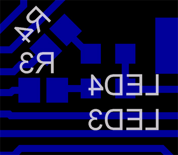

ich habe ein kleines Problem mit Eagle:
Wenn ich Bauteile von ihrem Namen trenne (SMASH) und danach versuche,
den Namen zu verschieben, geht das häufig nicht. Ich kann den einfach
nicht auswählen, alles in der Umgebung geht. Manchmal geht es, wenn man
das Bauteil zunächst etwas bewegt, dass der Namen ganz im Freien liegt,
aber auch nicht immer. Bei einem schon fertigen Layout ist das wirklich
zum Haareraufen, da ich mir durch die dauernden Verschiebungen von
platzierten Bauteilen neue Fehlerquellen im Layout schaffen kann. Wenn
man alle Layer ausblendet, geht es auch, aber das kann ja keine Lösung
sein. Gibt es einen Trick?

Man kommt auch so sehr gut an den Namen ran, ohne Ausblenden. Man muss
eben nur möglichst nah am Kreuz des Namens clicken. Ach ja, und die
alten Versionen 3.55 etc. sind in dem Punkt WESENTLICH schlechter. Mit
4.13 und besser gehts meist problemlos.
MFG
Falk
Wenn du das in die Nähe des "Fang"kreuzes des Textes geklickt hast und
ein anderes Teil selektiert wird, kannst du mit der rechten Maustaste
zur nächsten selektion umschalten.
So mach ich das auch, wenn ich Bauteile im Top- und im Bottom Layer habe
und nicht immer die verschiedenen Layer ausblenden will.

Genau so ist es. Es ist überdies noch sinnvoll, die Einstellungen für
den Fangradius zu überprüfen. Im Board/Schaltplan unter
Optionen-Einstellungen-Verschiedenes findet sich der Reiter für den
Fangradius.
Bei mir steht er auf 20 mil (default). Damit komme ich gut zurecht.
mfg Ulrich
Die Bauteile in Deinem Screenshot sind nicht geSMASHt. Zum SMASHen
musst Du die Bauteile anklicken, nicht die Namen. Dazu muß dann
mindestens der zugehörige Origin-Layer sichtbar sein (bOrigin in Deinem
Fall, oder auch einfach "DISPLAY bPlace;"). Nach dem SMASHen kannst Du
auf die jetzige Ansicht zurück ("DISPLAY -bPlace bNames;").
Danke! Das war die Lösung.
