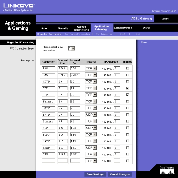

Habe ein ganz komisches Problem. Auf eine FTP seite kannich nur mit IE
zugreifen, Downloadmanager oder Firefox geht nicht. Habe ein Linksys
Router/Firewall (Anhang). Ich habe gelesen, dass es für FTP Port 20 und
21 braucht, bei mir sind das aber 20 und 22. Muss ich das umstellen?
Danke und Gruss
Philipp
Nein. Das schalte mal brav wieder aus; davonab funtkioniert das nicht.
Das sieht nach NAT-Einstellungen aus. Die sind für eingehende
Verbindungen gedacht. Hast Du vielleicht eine genaue Fehlermeldung vom
Firefox bzw. dem  Downloadmanager? Manche Download-Manager können auch
ein Protokoll der Sitzung anzeigen.
@Philipp:
Das was du da aktiviert hast, ist nur ein Durchgang für Port 21 & 22 and
die Netzwerkadresse --> bringt genau nichts!!
Sowas hat nur dann Sinn, wenn du einen eigenen FTP-Server betreiben
willst, dann brauchst du allerdings auch NUR Port 21.
Port 22 ist das SSH-Protokoll (Linux SecureSHell - für
Remoteadministration).
Hast du vielleicht einen Proxy eingestellt, der kein FTP unterstützt?
Hast du am PC noch eine Firewall installiert (nicht die Windows
Firewall)?
Welchen Downloadmanager verwendest du?
Wenn es irgendwo eine Einstellungen für den sg. "Passiven Modus" gibt,
dann aktivier diesen, da du ja hinter einem NAT-Router bist funktioniert
ein direkter FTP-Zugriff meist nicht!
Grüße
Markus
Wenns im IE geht und in den anderen Browsern nicht, dann hat das nix mit
den Ports zu tun, denn der IE nutzt auch nix anderes als die
Standardports.
