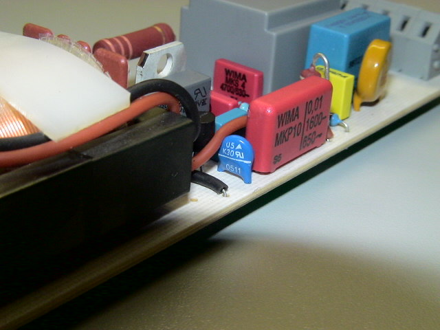

Was für ein Bauteil ist das (C?)
Gast #594368
Hallo!
Auf dem Foto das blaue kleine Bauteil vor dem roten Kondensator: Was für
ein Bauteil ist das?
- Scheint laut Logo von Epcos zu stammen (habe dort schon lange gesucht)
- Steht 05 K30 0511 drauf
- Ist in Reihe mit dem roten C (10nF) geschaltet
- Könnte ein Kondensator sein
- Könnte aber auch z.B. ein nichtlinearer Widerstand sein
Ich habe mir bei Epcos schon die Finger wund gesucht, aber diese
Bezeichnung nirgends gefunden.
Ich wäre für einen Tipp sehr dankbar!
Gast #594519
Vielleicht ist das eine Wechselspannung einer hohen Gleichspannung
überlagert, und die Wechselspannung soll begrenzt werden. Ich denke da
an der Klingelton in einer Telefonanlage. Ist nur so ne Idee ...
#594592
Nachdem die gesamte Schaltung wie ein Schaltnetzteil aussieht, würd ich
drauf tippen, dass der Varistor+Kondensator in Reihe als einfaches
Kondensatornetzteil zur Erzeugung der Betriebsspannung für den
Controller-Chip dient.
