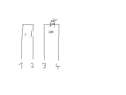

ich möchte gerne die Schaltung im Anhang mit einem µController ersetzen.
Die Taste T wird betätigt, das Gerät schaltet ein und meldet dies über
die LED. Nun möchte ich dies durch einen µC ersetzen. Der Controller
bekommt gemeldet "Gerät einschalten" und soll nun das Drücken der Taste
T quasi übernehmen. Dann bekommt er vom Gerät die Meldung das dieses nun
an ist(vorher die LED). Das ganze ist über ein Kabel verbunden und ich
habe keine gemeinsame Masse, also nur die Leitungen 1-4. Wie kann man
soetwas realisieren?

statt der LED einen Optokoppler ran und Du bist Problem 1 los.
Beim Taster möglichst feststellen, wie der angeschlossen ist und mit
welchen Spannungen gearbeitete wird. Einfach-Version: vorsichtig messen,
welche Spannung über dem offenen Taster liegt (Gleich- oder Wechsel,
Höhe, Polarität bei Gleichspannung). Strom messen, der bei geschlossenem
Taster fließt (Strommesser über den offenen Taster).
Wenn Du Glück hast, sind es praktikable Werte (Gleichspannung max. ca.
12V, Strom weniger als ca. 10mA). Dann könnte dort auch ein Optokoppler
klappen oder eben ein DIL-Relais.
Keine Ahnung, was es für ein Gerät ist: auf Netztrennung achten!!!, wenn
Taster und LED keine sichere Netztrennung habe, müssen Koppler und
Relais und Einbau den Vorschriften entsprechen (Berührungsschutz,
Spannungsfestigkeit, Kriechstrecken usw.).

Der Schalter schaltet 5V weiter. Die Spannung über der LED beträgt für
LED "aus" 3,3V und "an" 3,8V. Das Gerät ist ein älterer Lüfter(12V), der
über eine Kabelfernbedienung geschaltet wird. Dies möchte ich nun
mittels µController tun (Infarotfernbedienung).

wenn der Taster 5V schaltet sollte der sich auch durch einen Optokoppler
ersetzen lassen, verhindert dann zumindest Störungen durch die
Lüfterseite.
Auch mit einem DIL-Relais und einem Koppler kostet es nicht gerade die
Welt.
Weniger Teile geht auch: Kabel weiter benutzen...
Spart weiterhin einen µC, IR-Empfänger, Fernbedienung, Kleinteile,
Stromversorgung, Lötarbeiten und Software schreiben, also wesentlich
effektiver. ;)
