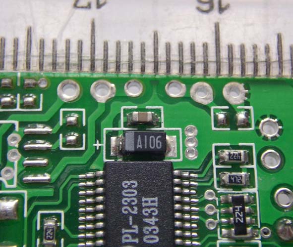

das angehängte Bild zeigt einen USB-Seriell-Wandler (eines
Handydatenkabels), der wahrscheinlich wegen dem abgerissenen Bauteil mit
der Bezeichnung "A106" nicht mehr funktioniert.
Der rechte Anschluss liegt an GND, der linke führt über einen Widerstand
an D+ vom USB.
Was für ein Bauteil ist das?

Mir ist das Teil auch auf einem  RC-Empfänger (GWS) abgeraucht. Man
sollte die Dinger einfach nicht verpolen ...
DANKE
Gast #1283540
"sollte die Dinger einfach nicht verpolen"
Da bleibt es selten bei dem Elko!!!
Löte doch erstmal zum Test einen "Normalen" THT Becherelko ein - ich
wette, da ist mehr im Eimer.
Klaus.
Gast #1286339
@ Klaus2
Ich habe mal mit einem Becherelko getestet - funktioniert!
Hatte also schnell genug den Stecker gezogen um weiteren Schaden zu
verhindern. Hat auch so schon genug geraucht und gestunken.

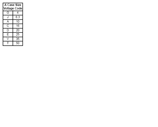

Vielen Dank für den Link, da habe ich das passende Bauteil gefunden. Ich
hatte hier nach dem SMD-Elko gefragt, um ein wenig Versandkosten zu
sparen. 3,59€ Versand für ein 32 ct Bauteil ist mir einfach zu heftig.
Ich hatte da auf ein "gebrauchtes teil" mit Versand im Umschlag gehofft.
