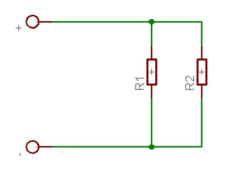

Holger hat recht. Eagle wählt für die Verbindungen auf dem Board immer
dir kürzest möglichen. Dabei stimmt das dann nicht 1:1 mit dem
Schaltplan überrein. Aber wenn Du ganz genau den Verbindungen auf dem
Board nachgehst und mit Deinem Schaltplan vergleichst, stellst Du fest,
dass die Verbindungen stimmen.
Ein einfaches Beispiel: Schau Dir mal das gif an.
Wenn Du das verdrahten würdest, kommt es nicht darau an, ob Du R1 an die
Klemmen anschliesst und dann R2 an R1, oder beide direkt an die Klemmen.
Eagle wählt hier einfach die kürzeste Verbindungen. Also wenn R1 näher
an R2 ist als an den Klemmen, schliesst Eagle ihn an R2 an. Wenn R1 aber
näher an der Klemme ist, schliesst Eagle ihn an die Klemme an. An der
Funktion der Schaltung ändert sich nichts.
Ich hoffe ich konnte Dir weiterhelfen. Eagle macht schon alles richtig.
Gruss Patrick
