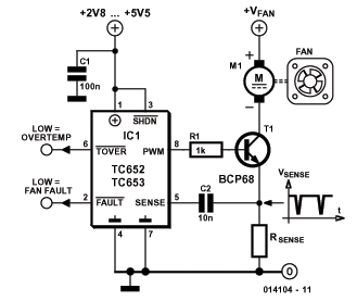

ich wollte eine uralte Schaltung der Elektor (Juli2001) nachbauen
(Lüftersteuerung in Hardware mit dem TC652 von Microchip). Als
Schalttransistor für den Lüfter (12V, max. 150mA) wurde ein BCP68
angegeben.
Den hab ich auch bei Reichelt bestellt, doch dort wurde er mit Package
SOT-23 angegeben, obwohl er in Sot223 daherkommt. Dummerweise hab ich
die Platinen geätzt, ohne mir das Bauteil oder das Datenblatt, was bei
Reichelt nicht verfügbar ist, anzugucken.
Jetzt benötige ich Ersatz in SOT23. Eine Suche hier im Forum brachte
mich auf den BSR14. Der TC652 hat aber eine sogenannte FanSense, sodass
ich nicht weiß, ob da ein beliebiger Transistor passt.

Geht dafür jeder x-beliebige Transistor, wie z.B. der BSR14 in SOT23?
Sirko
Ja, es geht fast alles, was NPN-Transistor heisst. Vorausgesetzt der
Transistor verträgt den Strom, den der Lüfter braucht. Darum haben die
auch ein etwas grösseres Exemplar genommen. Könnte mir aber gut
vorstellen, dass es auch mit BC847 geht.
