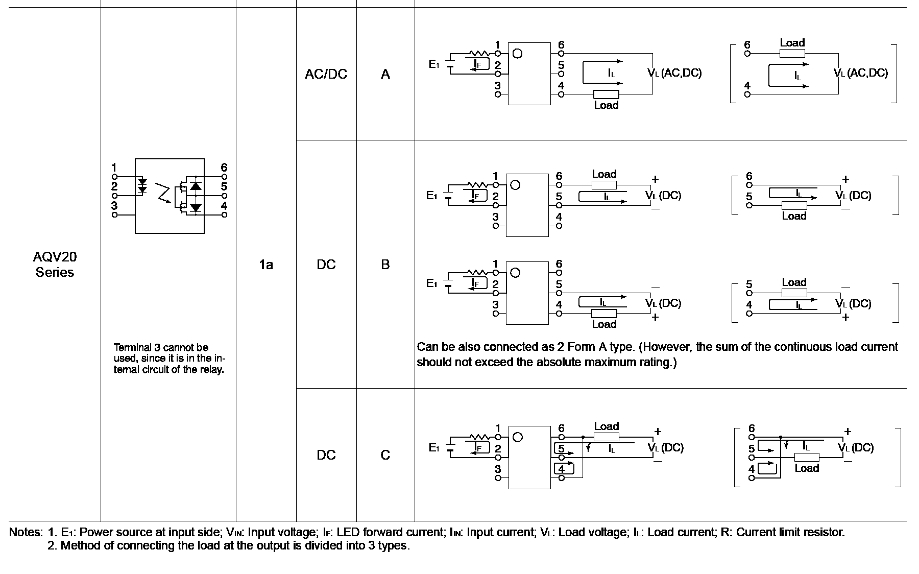

Dem Bild nach zu urteilen, ist PIN5 Source vom internen FET.
Und PIN4 und PIN6 sind "gleich", da die beiden FETS intern optisch
parallel geschalten sind.
