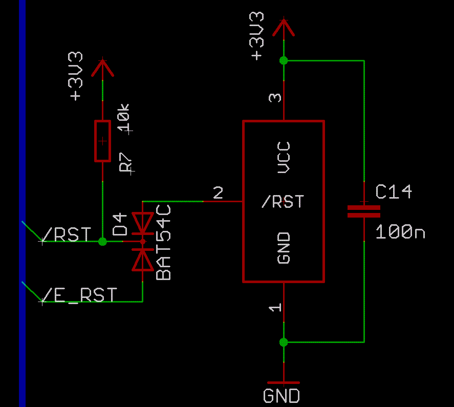

Hallo, ich muss eine Schaltung mit Reset IC und RS232 Output Pin
reseten.
Meine Idee befindet sich im Anhang, aber irgendwie erscheint mir das
unlogisch, weil in meinen Augen das RST IC und RS232 IC kein GND
Potentiall erreichen kann oder sehe ich gerade alles falsch?
Grüsse, Michael
(Firma: Promaxx.net) #601084
Ich würde mal so sagen, daß die Dioden verpolt sind.
Dann siehst Du in das Datenblatt deines uC, bei welcher Spannung am
Reset-Eingang dieser auslöst (max. Spannung).
Dann siehst Du nach, welche Spannung der Reset-Baustein maximal auf dem
Reset-Ausgang ausgibt, addierst die Diodenflußspannung hinzu und mußt
unter der Spannung vom Reset-Eingang liegen.
Die RS232-Reset-Schaltung kann ich nicht weiter beurteilen, tippe aber
mal auf stark negatives Signal, daß Du nur über einen geeigneten
Widerstand und die Diode an den Reset-Eingang geben darfst.
