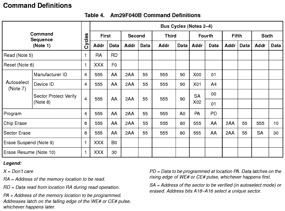

hi,
ich habe mich mit dem Datenblatt des 29F040B auseinandergesetzt, aber
ich verstehe einfach nicht genug
http://www.datasheetcatalog.com/datasheets_pdf/A/M/2/9/AM29F040B.shtml
(der 2. link, der mit 826kb)
auf Seite 14 befindet sich eine Tabelle:
bedeutet das, das ich z.B. zum beschreiben deiner Speicherzelle erst den
wert AA in die Speicherzelle 555,
dann den wert 55 in die Speicherzelle 2AA
und anschließend den wert A0 in die Speicherzelle 555
schreiben muss, um dann die meine daten in meine gewünschte
speicherzelle schreiben zu können??
habe ich das so richtig verstanden oder ist das quatsch?
