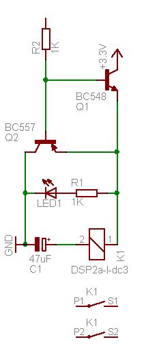

Hallo
Ich möchte die schaltung im anhang 8 mal aufbauen und hab keine lust
(platz) dafür einzelne transistoren zuverwenden.
kennt jemand einen baustein für so etwas??
achja gesteuert werden die relais mit einem atmega8
nochwas; da die relais 230V schalten sollen würde mich interresieren ob
man den steuerungsstromkreis irgendwie gegen störungen absichern sollte?
wie??
Relais:
  wird duch umpolen geschaltet
  3V
  60 Ohm
Danke
