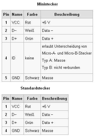

Pin 4 des fünfpoligen Anschlusses (ID) wird nicht verwendet. Also:
Pin 1 - Pin 1 (rot)
Pin 2 - Pin 2 (weiß)
Pin 3 - Pin 3 (grün)
Pin 4 - nichts
Pin 5 - Pin 4 (schwarz)
Deine Vermutungen sind also insofern recht.

ok das hat alles wunderbar geklappt da war nur ein Stück Plastik
reingepresst das konnte ich rausdrücken und den Crimpcontakt habe ich
auch rausbekommen und umgesetzt.
