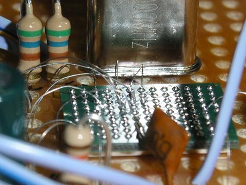

Gast #47790
hab mir einen besorgt und mal auf einen Dil-Sockel geklebt
und mit feinen Drähten verbunden.
Auf meinem Testboard funktioniert er schon mal soweit, als das
ich eine Verbindung zum PC hergestellte bekomme.
(Serial Port Device : Art=Unbekannt Version=0 Unterversion=0)
Wenn ich dann bei dem Serial Port Device nach Diensten suchen lasse,
werden keine gefunden!
Ich würde den lmx9820 gerne als RFCOMM-Device benutzen.
d.h. er sollte am PC als Virtuelle Com Schnittstelle angezeigt werden.
Laut Datenblatt müsste das ja jetzt auch schon laufen, jedoch steht in
der Boot-Default-Angabe, dass COM1 eingestellt ist und ich bringe
meinen Rechner einfach nicht dazu, als serielle Bluetooth-Schnittstelle
diesen Port zu benutzen.

Mein Problem ist noch die Umgehung vom RTS uns CTS Signal. Das
connecting ist kei problem. Mein LMX sendet einfach keine Daten an den
PC, welche ich vom AVR direkt einspeise (Vcc=3,5 V).
Du brauchst mir keinen Quellcode/Schaltplan verraten, nur eins:
Wie muss ich am LMX die beiden Pins verschalten, dass ich vom
AVR mit 9.6K ASC-Zeichen senden kann (ohne Latchen)?
Nach 2 mal 5 Stunden dauerttesten habe ich einfach keine neue Idee
mehr.
Laut Benedikt sollte, wenn die Daten langsam genug zum LMX gelangen,
auf die RTS und CTS Signale verzichet werden können.
Hab ich getestet, mein LMX tut so, als ob er keine Daten bekommt - es
ist zum heulen.....Wäre nett wenn du mir noch einen neuen Input geben
könntest.....
#47799
Thx,
aber genau so habe ich es...Ausser, ISEL1, das habe ich auf Highpegel.
ISEL1 nicht beschalten? Hat wohl einen internen Pullup-R.
Habe meine Anschlüsse auf dem IC nochmals getestet.
RTS und CTS sind bei mir unbeschaltet -werde Sie mal auf Potential
legen.
Als Masse habe ich nur "RF GND" beschalten, da die anderen 3
"Massen" (USB-GND und DIG1GND/DIG2GND) im! LMX verbunden sind -
sollte das etwa die Ursache für die Dienstverweigerung sein????
PS: Außnahmsweise noch mal ein Bild anbei....

Gast #47802
Hallo Peter,
Das Connecting mit dem PC klappt wunderbar, die Geräteerkennung (Siehe
Anhang) dauert nur 2 Sekunden und steht stabil.
Das Programm "BlueSoleil" weist der Verbindung "Com5" zu.
Ich starte ein Terminalprogramm (das von Bascom oder ZOC), wähle in den
Oprionen den Port 5 aus und stelle die Baud's auf 9.6K.
Leider kommen die Zeichen, welche im AVR permanent erzeugt werden nicht
über Bluetooth an.
Einen Funktionastest habe ich auch unternommen. Ich habe den RX-Pin vom
LMX9820 mit einem serieellen Kabel am PC verbunden und einwandfreie
Daten empfangen (com2). Also ist bis RX Eingang am LMX alles i.o......

Gast #47805
Lösung!!!
Es funktioniert:
Der Fehler liegt an dem original Applikationsschaltplan von
NationalSemiconduktors.
In der Schaltung wird u.a. der Pin C8 benutzt - das ist Falsch, richtig
ist statt dessen Pin C9!!!
Jetzt werden alle daten vom AVR im Monitorprogramm des PC_s angezeigt.
So long
Steffen
