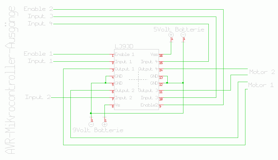

Hallo!
Ich habe da mal ne dumme Frage!
Am L293D gibt es ja einen Pin für die IC-Versorgungsspannung (Vss
Pin16) und einen für die Motoren-Versorgungsspannung (Vs Pin8). Aber
welche GND's (Pin 4, 5 , 12 und 13) sind dann für was?
Ich kann ja nicht beide Minuspole von den Batterien zusammenschließen
oder?
Warum gibt es eigendlich 4 GND's?
In allen Schaltplänen, die ich im Internet gefunden habe wird eine
gemeinsame Versorgungsspannung verwendet; die GND's werden dann
verbunden.
Jetzt schonmal Danke!!!

Du kannst die beiben Minuspole nicht nur zusammenschließen, du mußt es
sogar tun. Die kommen alle auf eine gemeinsame Masse.

Hallo Eckhard!
Heißt das, dass man z.B. wenn man eine 5V Stromquelle (IC-Versorgung)
und eine 9V Stromquelle (Motoren-Versorgung) hat die Minus-Leitungen
beide an die vier GND-Pins legen muss?
Gehen die beiden Batterien nicht kaputt?
Florian Wolling#

Hallo Florian,
nein die Batterien gwehen nict kaputt. Das ganze ist ja eigentlich auch
nur eine H-Brücke aus Transistoren. Vielleicht wirds einfacher für Dich
wenn Du Dir einfach mal einen  einzigen Transistor vorstellst. Die
Basis ( oder Gate) Spannung muß sich ja auf dieselbe Masse beziehen wie
der Lastkreis.
Soviel zur Theorie, ansonsten kann ich dazu nur noch sagen das es bei
mir auch in der Praxis funktioniert falls Dich das etwas mehr
beruhigt.
Eckhard

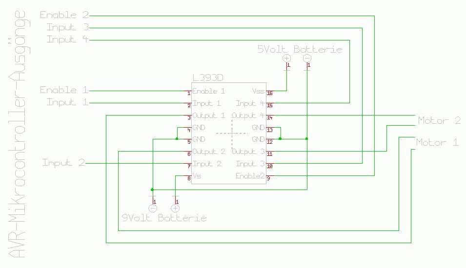

Gast #47811
Hallo Eckhard!
Danke für die Hilfe!!!
Ist es dann so richtig, wie ich es im Anhang habe?
