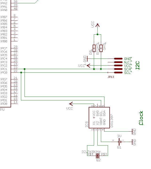

Macht es einen Unterschied, wo auf der Platine die
I2C-Terminierungswiderständer angebracht sind und darf man die Leitungen
sternförmig verlegen (d.h. von der CPU zu einer I2C-Uhr, gleichzeitig
von der CPU zu einem Erweiterungsstecker, Terminierung am Stecker; siehe
Anhang)?
I2C wird nicht terminiert. Das sind schönde Pull-Up Widerstände.
>Anhang)?
Kann man, I2C hat schnarchlangsame Flanken.
MfG
Falk
