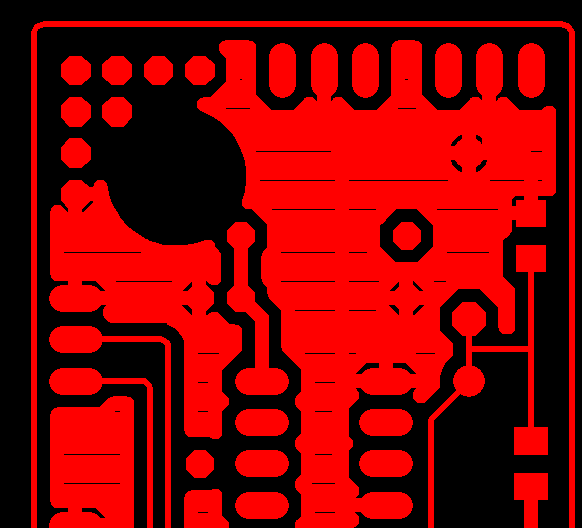

Nach dem Erzeugen der Gerber-Dateien mit Eagle (gerb274x-Job) haben die
Massen-Polygone in GC-Prevue 7.0 kleine Lücken, an denen man die
Stiftbreite der Massefläche erkennen kann, siehe Anhang. Kann man das
als Anzeige-/Rundungsfehler von GC-Prevue ignorieren?
Zweite Frage, damit zusammenhängend: Die Masseleitungen sind mit 35 mil
gezeichnet (wie in der Netzklasse definiert), deshalb habe ich für das
Polygon auch diese Stiftbreite genommen (und Iso0lation = 30), sonst
gibt es DRC-Width-Fehler. Sollte man die Warnungen ignorieren und lieber
eine kleinere Width für das Polygon nehmen?

>Kann man das als Anzeige-/Rundungsfehler von GC-Prevue ignorieren?
Würde ich so sehen. Ich kenne Eagle nicht, aber kannst du dort
einstellen, dass die Leiterbahnbreite für die Massefläche etwas größer
ist als der Abstand der Leiterbahnen für die Massefläche?

Ja, ich denke das ist der Polygon-Parameter "Spacing". Aber: Testweise
Spacing geändert (Width = 35, Spacing = 30), die Lücken bleiben.
