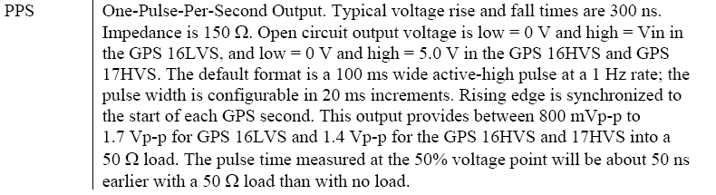

dass die GPS-Maus noch ein Synchronisationsimpuls ausgibt. Alle Sekunde
erscheint ein Impuls von der länge von ca.100ms. Jetzt möchte ich dieses
Signal zyklisch mit der seriellen Schnittstelle einlesen. Welche Leitung
von der seriellen Schnittstelle muss ich da verwenden? Welches Register
müsste ich dann auslesen, um diesen Impuls zu empfangen?

Hab erfahren, dass dies bei mir nicht gehen wird, da das Signal keine
+12V sind sondern +5V. Also muss ich dieses Signal an einem anderen Port
einlesen.

Oft funktionieren die Eingänge der seriellen Schnittstelle schon mit
0V-5V-Logikpegeln (ausprobieren, bei Eingängen kann nichts kaputtgehen),
aber zuverlässiger ist ein Pegelkonverter. Wenn nur 5V zur Verfügung
stehen, tuts ein MAX232, wenn eine symmetrische Versorgungsspannung
zwischen +/- 5V bis +/- 15V zur Verfügung steht, reicht ein
SN75188/MC1488. Oder ein Transistor ...
