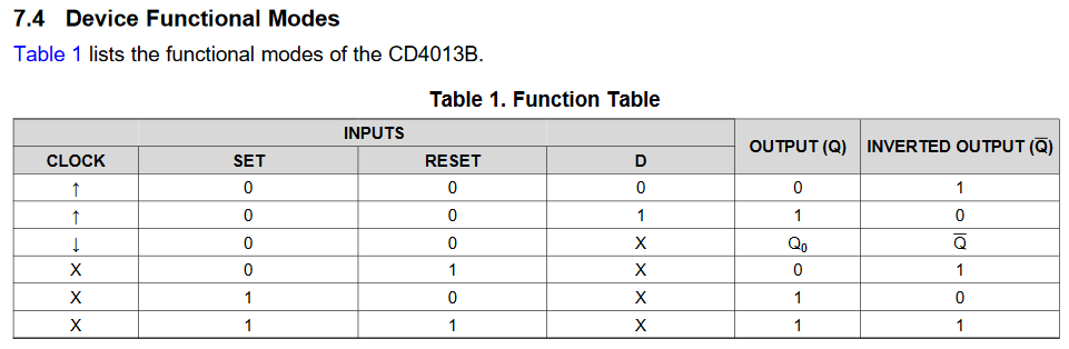

Und zwar wie Jürgen empfohlen hat, habe ich einen cd4013b bestellt und
komme nun nicht weiter. Alleine wenn ich nur Vdd mit 9V und Vss mit
Ground verbinde, geben alle Ausgänge (Q1, /Q1, Q2, /Q2) einen high.
Soweit ich es verstehe, muss ich Set/Reset ebenfalls mit 9V speisen,
damit diese entsprechend schalten oder? Gleiches gilt für Clock? Meine
Annahme kommt daher, dass /Q direkt mit D verbunden werden soll und es
gibt halt 9V aus.
Das ganze Thema hatte ich vor ~15 Jahren in der Theorie gelernt, jedoch
nie in der Praxis eingesetzt, was ich nun nachhole.. ;-)
Gnade mit mir! Und vielen Dank im Voraus ;-)
Gruß Peps

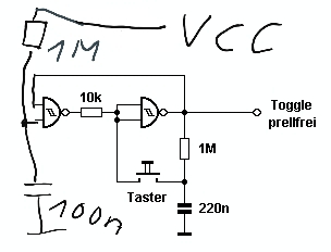

von Enrico E. (pussy_brauser)
Peps schrieb:
> Alleine wenn ich nur Vdd mit 9V und Vss mit Ground verbinde
Mit einem CD4093 wird bei dieser Toggle Switch Schaltung, nach anlegen
der Versorgungsspannung immer die gleiche Ausgangsposition angestrebt.
von Peps (peps)
Eine Teillösung war nun, dass ich Set und Reset auf Ground lege, damit
habe ich nun einen Ausgang auf High und den anderen auf Low. Leider
kriege ich es noch nicht hin, dass sich der Wert über einen Taster
ändert (dieser ist mit 9V verbunden). Wenn das Kabel frei in der Luft
hängt, wirkt es eher wie ein Näherungssensor.. ^^
von Peter D. (peda)
Das Datenblatt ist doch sowas von geschwätzig und die Function Table
sagt alles aus.
Und:
"All unused inputs of digital logic devices must be connected to a high
or low bias to prevent them from floating."
von Peps (peps)
Ich muss ehrlich gestehen, dass ich es nur überflogen bin. Die Tabelle
war verständlich, dass alle Pins belegt sein müssen, habe ich auch dann
gesehen und deshalb auf Ground gelegt. Inzwischen habe ich das
Umschalten auch hinbekommen! Schlussendlich habe ich Clock mittels einem
Wiederstand mit Ground verbunden und siehe da, der Taster funktioniert
Habt vielen Dank für die Hilfe!
