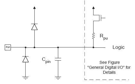

von Jörn P. (jonnyp)
@Simon
Was haben die Schutz-Dioden der Ports mit dem Strom durch die Pins zu
tun?
Die stehen da und schauen wie die Ampere vorbei rauschen.
von The D. (devil_86)
...jaja...
von Tom (Gast)
>tun?
Induktive Last. Freilaufstrom beim Abschalten.
Oh man, schau mal das .png von devil_86 an oder das Datenblatt und stell
dir vor, es rauschen aus irdend welchen Gründen so 300 mA durch den
I/O-Pin.
Was machen die beiden Dioden?--- NICHTS. Die leiten erst, wenn die
SPANNUNG am Pin um 0,6V höher ist als VCC bzw. 0,6V unter GND.
> I/O-Pin.
Soweit ich weiß, ist der Strom, der durch die Induktivität der Spule auf
den Port zurückkommt genau entgegen gepolt, was -5V ergeben sollte. Und
das geht tatsächlich in meine angesprochenen Clamp-Dioden rein. Guck dir
einfach die Beschaltung einer Freilaufdiode an, und du wirst
feststellen, dass sie parallel zu einer der Clamp-Dioden liegt.
http://de.wikipedia.org/wiki/Schutzdiode

von Gast (Gast)
ist scheinbar ein Missverständnis.
Ich habe den Post auch so aufgefasst, dass es um den Strom geht und
nicht um die Spannungsspitze beim Abschalten.
Wenn der Port 300mA liefern muss, können die Dioden natürlich nicht
helfen. Nur beim Zusammenbruch des Magnetfelds wird die eine leitend.
Sehr richtig, es ging darum, das ein Relais mit 67 Ohm, d. h. ca 70mA
direkt am Port betrieben wird. Diese Stomstärke ist lt. Datenblatt
unzulässig. Die Schutzdioden des Ports können dagegen nichts tun. Das es
sich in diesem Fall um eine induktive Last handelt ist erst mal
zweitrangig.
Wird eine induktive Last mit zulässiger Stromstärke direkt am Port
betrieben,
so können die Schutzdioden des Port schon als Freilaufdiode
"missbraucht" werden.(Ich benutze hier bewusst zwei Begriffe).
Die Freilaufdiode oder auch ein Varistor müssen immer direkt am Objekt
installiert sein, damit die Induktionsspannung "auf ihrem Weg zur
Freilaufdiode" sich nicht an anderen Teilen der Schaltung "totläuft" und
damit Schaden anrichtet.
Ein gemessenes Beispiel für ein Si..-Kammrelais 12VDC erreichte beim
Abschalten eine Induktionsspannung von 120Volt.(Ohne Freilaufdiode ;-) )
IMHO sollten die Portdioden als das betrachtet werden, als das sie
installiert worden sind, als Schutzdioden für den Port.
