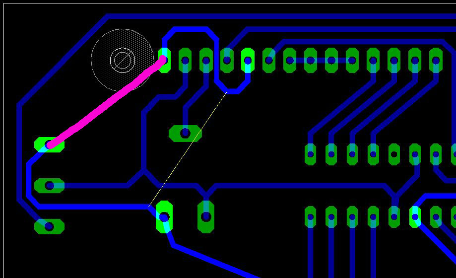

Ich habe ein etwas seltsames Problem beim routen in EAGLE. Das Board ist
praktisch fertig geroutet, es fehlt nur noch eine Bahn. Diese will
(muss) ich wie im Bild in rosa eingemalt verlegen. Das Problem ist dass
wenn ich diese Leitung zeichnen will, diese nicht anfängt wo geklickt,
sondern wo die Luftlinie eingezeichnet ist. Deshalb kann ich die Leitung
nicht wie die rosane einzeichnen...
Kann mir jemand bitte sagen wie ich dieses Problem lösen kann?
#608996
zieh dir von einem Endpunkt der Luftline eine "Hilfsbahn" in die Nähe
des Anfangs der gewünschten Bahn, ist egal wenn andere Bahnen gekreuzt
werden. Dann ratsnest, und du hast den Anfangspunkt wo du ihn haben
willst. Bahn zu Ende routen, und dann die Hilfsbahn wieder rippen.

Hallo Hannes,
wie immer, wenn etwas nicht so geht wie gewünscht: Strg-Taste gedrückt
halten und nochmal probieren ;) . In diesem Fall fängt Eagle die
Leiterbahn dann dort an, wo man klickt.
