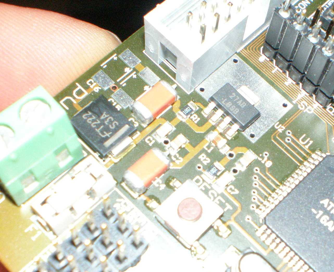

Abend.
Ich hab hier eine Mega128 Platine, auf der sind 2 Bauteile
die ich nicht identifizieren kann.
Der eine ist ein 4 Pinner mit der Aufschrift 27AB L0SB (oder L8SB,
kann ich ohne Lupe nicht entziffern). Sieht mir irgendwie nach
Spannungsregler aus. Vielleicht ein Schaltregler (in der Nähe
ist eine kleine Spule)
Das andere hat 2 Anschlüsse und die Aufschrift fT222 S3A
Ich bitte um Hilfe. Google kann mit den Beschriftungen auch
nichts anfangen.

Hallo Karl heinz Buchegger,
1. sieht nach einem Spannungsregler mit über 1 Widerstand
aktivierten Inhibit aus - irgendein TLE 426x
2. ist wohl eine Diode
Otto

Diode. Na klar. Jetzt wo ihrs sagt, kann ich auch den
Kathoden-'ring' sehen.
Das andere ist definitiv ein Spannungsregler. Von der
Anschlussklemme geht + an den Baustein und alle Vcc
Anschluesse des Mega128 gehen an einen anderen Pin
des Bausteins (aber nicht an die Klemme).
Ich denke wenn ich da mal vorsichtige 5V an das Board
anlege, kann nicht viel passieren.

Bei 27AB listet www.alldatasheet.net diverse "VERY LOW DROP VOLTAGE
REGULATORS WITH INHIBIT"
Die Spule scheint eher zum Filtern zu dienen, ich vermute mal dass die
Leitung von dort durch das Via zu den VCC-Pins des M128 geht.
Und für S3A findet man "3.0A SURFACE MOUNT SUPER-FAST RECTIFIER". Wohl
Verpolungsschutz.
Klar, Google findet bei solchen Namensfetzen nur Müll, aber dafür gibt
es schließlich spezielle Seiten wie www.alldatasheet.net

Danke für den Hinweis. Hätte ich auch selbst drauf kommen
können, aber normalerweise findet google meine Bauteile
auch so ohne Probleme. Daher kenne ich diese Datenblattseiten
eher weniger.
VERY LOW DROP ist gut gesagt:
Das Ding  macht aus 4.99V (aus dem 7805) ganze 4.95V
So wenig 'drop' bin ich gar nicht gewöhnt.
