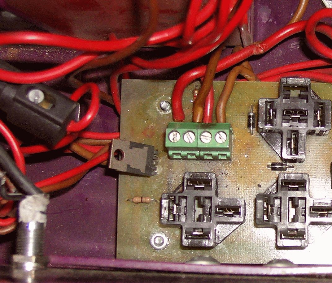

Ich versuche grade einen Starterkoffer für PKW/LKW zu reparieren.
Darin ist ein Bauteil, welches abgeschliffen ist, und welchen ich als
defekt vermute. Es muß sich vermutlich um einen Transistor o.ä. handeln.
Gehäuseform ist wie ein Kleinleistungstransistor (TO23 oder so)
wenn man von vorne draufschaut und eine "normale" Zählweise (1-5)
annimmt, dann ist die vermutete Beschaltung wie folgt:
1 = Masse (über einen kleinen Widerstand)
2 = Eingang vom Taster [Beschaltung: Taster gibt bei Betätigen +12V -->
über einen Widerstand --> über eine SchutzDiode --> zum Pin 2
3 = +12 V
4 = nicht beschaltet
5 = "Ausgang", geht zum "NormalClosed" eines naheliegenden Relais
Wer hat eine Idee, um welches Bauteil es sich handeln könnte ?

Sieh mal nach intelligenten High-Side-Switches (ProFET bei
Siemens/Infineon). Wir haben hier den BTS640, aber der hat 7 Beine.
Die schalten dann die 12V durch an den Ausgang und können mehrere Ampere
ab. Der Widerstand in der Masseleitung hat etwas mit kaputtgehen ähm ...
Verpolschutz zu tun.
Diese Dinger sind Halbleiter-Relais. Der unbeschaltete Ausgang kann ein
Status-Melder sein.
z.B. BTS441R  20mOhm TO-263/5
High-Side-Switch for Automotive
oder ITS410E2 220 mOhm TO-220/5...das ist ROHS, also bleifrei, muß
früher der BTS410E2 gewesen sein.

sorry, hab ich noch vergessen: Danke. Das scheint sich von der
Beschaltung und vom Gehäuse her tatsächlich um ein derartiges Bauteil zu
handeln. (vermutlich ein BTS410)

Irgendwo auf dem Deckel des Startkoffers war noch ein alter Firmenname
eingedruckt. Gegurgelt und Telefonnummer gefunden, heute (Samstag!) dort
angerufen.
Es meldete sich der redselige Techniker der Nachfolgefirma (die
ursprüngliche Firma ist mal pleite gegangen/aufgekauft worden). Die
Nachfolgefirma macht aber im wesentlichen noch das selbe, also auch so
Starthilfezeugs etc.
Beim Bauteil handelt es sich um einen VN30 (von SGS-Thomson). Man hatte
aus irgendeinem heute nicht mehr genau erinnerbaren technischen Grund
keine BTS410 verbaut, obwohl pinkompatibel)
Der Techniker will mir einen VN30 oder VN31 kostenlos zuschicken - er
bot sogar an, mir eine alte Platine von diesem Starthilfekoffer
beizupacken, die hätten sowas noch als Ersatzteil auf Lager.
