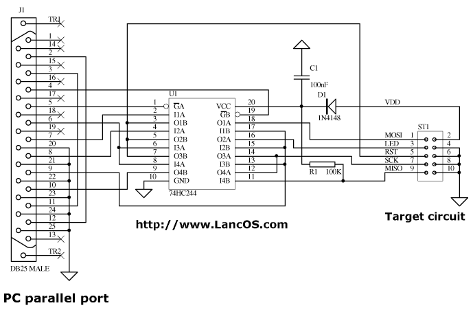

hat schon mal jemand dran gedacht, ein FTDI-chip (FT254bm) direkt vor
den 74hc244 zu hängen ?
http://www.lancos.com/e2p/avrisp-stk200.gif
danke schon mal für die antworten

von Alan Bander (Gast)
hier die datei

Also ich würde es eher mit einer Variante des SI-Prog Adapters und einem
FT232BM versuchen!
Da ist der COM-Port Treiber gratis dabei (beim FT254BM gibt es imho
keinen fertigen LPT Treiber)
-> für PonyProg ist das dann ein COM-Port wie jeder andere.
Ich glaub ich hab das sogar mal kurz erflogreich angetestet, bin mir
aber nicht mehr ganz sicher ... (sorry)
Bertolt
von Alexthbe (Gast)
http://home.t-online.de/home/holger.klabunde/avr/avrboard.htm ... aber
man beachte das die Sache über USB gleich mal ewig länger geht ...
