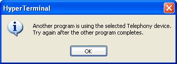

2. Wenn ich Hyperterminal starte erscheint folgende Meldung (siehe
Anhang) Eingestellt habe ich 115200  8N1  Flusssteuerung: Keine

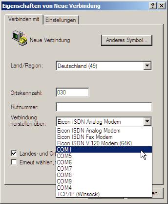

Persönliche Seite #611655
Die Fehlermeldung lässt darauf schließen, daß Du nicht direkt "COM1"
(oder welche Nummer auch immer) verwendest, sondern Dich mit irgendeinem
Modem verbindest.
Hyperterminal (oder welches Terminalprogramm auch immer) sollte vor dem
Starten des µC, aber nach dem Anschließen des USB-RS232-Wandlers an den
PC gestartet werden.
Gast #611660
Prob ist, das mein uP nicht anläuft wenn ich das USB Kabel einstecke und
danach den Strom des uP's einschalte. Muss nochmal die Hardware
kontrollieren.
WIe würde ich denn das umgehen das er mit einem Modem verbindet? Bei
gewissen Ports steht "In use" bei anderen nichts. Wenn ich nun einen der
nicht "In use" ist auswähle, kann er auch keine Verbindung öffnen.
Persönliche Seite #611764
Daß mit der Schnittstelle und nicht mit einem Modem kommuniziert wird,
stellt man unter Hyperterminal bei den "Eigenschaften der Verbindung"
ein.
Das sieht in etwa so aus wie im Anhang.
Natürlich muss die Schnittstellennummer mit der des
USB-zu-Seriell-Wandlers übereinstimmen ... sonst kommunizierst Du mit
irgendwas vollkommen anderem.
