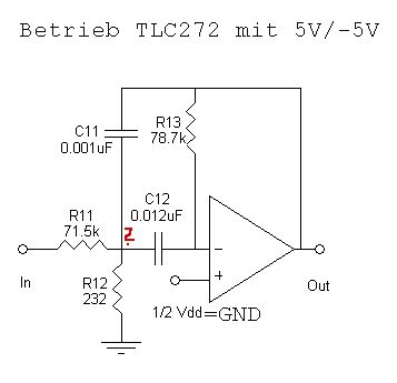

Hallo Leute,
habe mir mit einen Bandpass-Programm diesen Bandpass erstellen lassen
und auch mal Testweise aufgebaut. Nur auf Out sind immer 3,88V - der OPV
schaltet also immer voll durch. Was mache ich falsch?
Ich bin mir nicht sicher, ob R11 und R12 mit einander verbunden sind,
aber egal ob sie es sind oder nicht, an den 3,88V am Ausgang ändert sich
nichts.
Habe den Aufbau kontrolliert, nichts schwingt, alles fein mit einander
verbunden, auch habe ich den OPV schon mehrfach gewechselt. Das
Piezo-Element funktioniert auch aber mein Oszi bleibt auf den 3,88V egal
wie ich auf dem Element rumtrommle.
Wer kann mir da freundlicherweise helfen?
