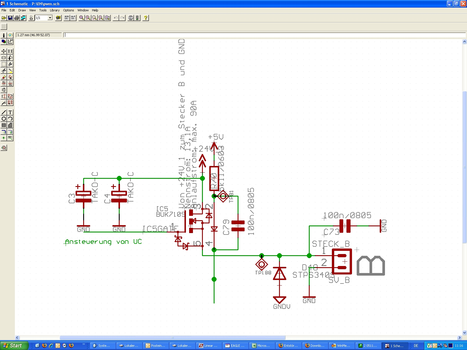

Ich habe eine Ansteuerung eines Motors mit PWM-signalen. auf den
Leitungen habe ich daduch Stromimpulse. Dadurch erhalte ich starke
Störrungen in der Umgebung, als auch in anderen Schaltungsteilen.
Mit Kondensatoren bin ich da nicht weitergekommen. Wie würde eine gute
Entstörung aussehen. würde eine Spule rein in Seire schon reichen?? Was
habt ihr da für Erfahrungen. Das scheint ja ein generelles Problem zu
sein. Bei Frequenzumrichtern wird dieses Problem wohl ähnlich sein.
FU's sind in sich gekapselt und schreiben abgeschirmte Kabel bis zum
Motor vor. Sowie das ordentliche, großflächige Auflegen des Schirmes!
Für weitergehende Tipps bräuchten wir schon mehr Informationen über
Aufbau und genaue Auswirkung deines Problems.
