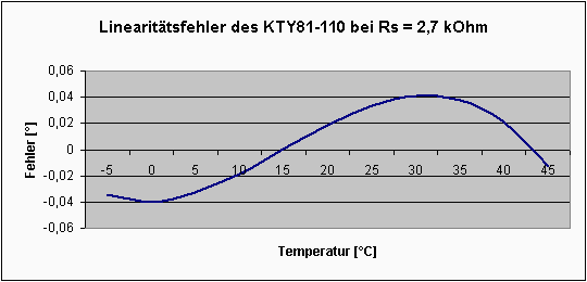

@Falk siehe anhang und das genauigkeit @nixweiss dann geh mal loss und kauf nen Wiederstand mit dem TK25. Vielleicht findest du auch nen Versender der das mit angibt. Und selbst dann biste ungenauer als mit nem DS1621/1631. Vielleicht ist dir beim Lesen der Aufwand aufgefallen. Und vor allem darfst du auch nicht den Kalibrieraufwand von soner Eigenbauloesung verdraengen. Klar mit nem PT100 und entsprechend praezisem Material ringsrum laesst sich da einiges machen, durchaus auch besser als die DS1621, aber der Aufwand dafuer ist nicht wirklich gering. Cu Tarzanwiejane

1.) Seit wann sind igendwelche annonymen Exceltabellen vertrauenswürdig.
2.) Wie wurde gemessen und vom wem?
3.) Dort steht Linearitätsfehler, das ist was GANZ anderes als
Genauigkeit (auch wenn es damit zusammenhängt).
Merke! Quellen im Internet sind zum Grossteil NICHT vertrauenswürdig. Da
MUSS man immer prüfen und vergleichen.
