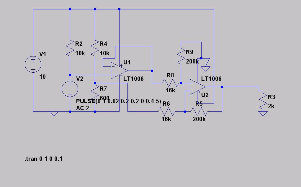

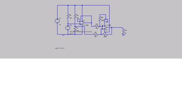

Hallo
Habe hier eine Schaltung die ein Spannungswert am Temperaturfühler
verstärken soll. Geht die Schaltung so mit dem LM324, oder wird es nicht
linear genug ?? In der Simulation sieht es ja mal ganz gut aus aber da
habe ich ja auch zwei LT 1006 genommen. Ist so eine Schaltung sinnvoll??
Wollte erst den "richtigen Differenzverstärker" nehmen aber der nimmt
mir ja auch nicht die Offsetspannung am Temp.Fühler weg. Ich möchte es
an einen AVR anschliessen und wenn am A/D Wandler schon 500 mV bei -10°C
anliegen dann stosse ich schon bei +15°C an die 5 Volt und der A/D-
Wandler ist am Ende.
Die Spannungsquelle V2 soll den Temp. Fühler simulieren.
Würde mich freuen wenn mir jemand einen Tipp geben kann.
#614859
falls du es später mit einem µC verarbeiten willst, dann spielt die
Nichtlinearität keine große Rolle...
In welchem U-Bereich bewegt sich die Ausgangsspg. bei dem interessierten
T-Bereich des Sensors?
Wenn die Ausgangspg. groß genug ist, würde das nicht schon für den
A/D-Wandler ausreichen?
Oder einfach eine nichtinvertierende Verstärkerschaltung...
