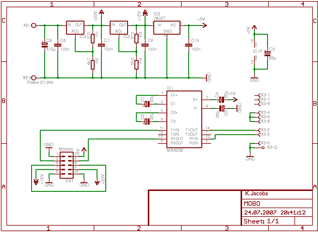

Hi ich hab ein kleines Problem (Schaltung im Anhang) ich hette gerne die
RTS/DTR Leitung vom RS232 Anschluss mit über den max232n gelegt, nur
leider weis ich nicht wie vielleicht kann mir das einer mal erklären.
Im Anhang der Plan da sind momentan die Leitungen gebückt damit solte es
zwar auch gehen aber ich hätte es gerne anders.
Die Schaltungen die ich so im Netz gefunden habe haben des alle nicht.
von theborg (Gast)
Edit :P Falsche Datei hier mal nen Bild
Na ganz einfach. Genauso wie RX/TX angeschlossen werden! Der MAX232 hat
ja 2 Empfänger und zwei Sender!
Dabei muss man nur in der Software beachten, dass die Steuersignale
RTS/CTS vom PC NICHT invertiert sind, der MAX aber immer invertiert.
MfG
Falk
von Andreas K. (a-k)
Blöderweise sind RTS und DTR beide in gleicher Richtung. Geht also nur
eins von beiden mit dem MAXe. Für den anderen brauchts entweder einen
zweite MAXe, oder eine simple Schaltung aus 1xNPN, 1xDiode und ein paar
Widerständen.

RTS und DTR sind von PC-Seite aus gesehen Ausgänge, d.h. es wird zum
Auswerten dieser Signale nur ein RS232-Empfänger benötigt. Da genügt ein
MC1489/SN75189, der kommt mit 5V Versorgungsspannung aus und ist ein
Pfennigartikel.
Ist wirklich sichergestellt, daß diese Signale gemeint sind? Ein
Handshake klassischer Bauweise lässt sich damit nämlich nicht
herstellen.

Hi jo hab ebend nochmal die Pläne von dem gerät durchgeschaut ist RTS
und DTR finde des auch merkwürdig ist aber eindeutig so beschriftet.
>herstellen.
Ja eben. RTS und CTS gehören zusammen, sowie DTR/DSR.
