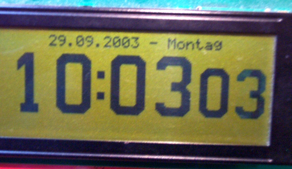

mal wieder ein T6963 Beitrag.
Ich möchte das Display im Grafik und Textmode gleichzeitig betrieben.
Text also einfach rein und Grafik dahinter. Scheinbar klappt aber nur
ein Modus zur jeweiligen Zeit. Nutzte ich den Code oben, dann ist die
Grafik im Eimer. Bin kurz vor dem Proggen von eigenen Schriftarten.
Kann noch mal einer drüber schauen??
Danke im Vorraus.
Binnesmann
Text und Grafik zugleich geht schon, da ja 2 Speicherbereiche
existieren.
Ich benutze ein Display 240x64 und steuere es mit einem Atmel Mega161
an.
Zur Initialisierung habe ich folgende Daten zum Displaycontroller
geschickt :
.db  $80, 0    ; OR Mode
.db  0, $17, $40, 0  ; Text Home Adress
.db  $28, 0, $41, 0  ; Text Home Area
.db  0, 0, $42, 0  ; Graphic Home Adress
.db  $28, 0, $43, 0  ; Graphic Home Area
Damit wurden den Controller 2 Speicherbereiche zugewiesen.
Wichtig ist nur vor dem Schreiben den Displaypointer richtig zu setzen.
