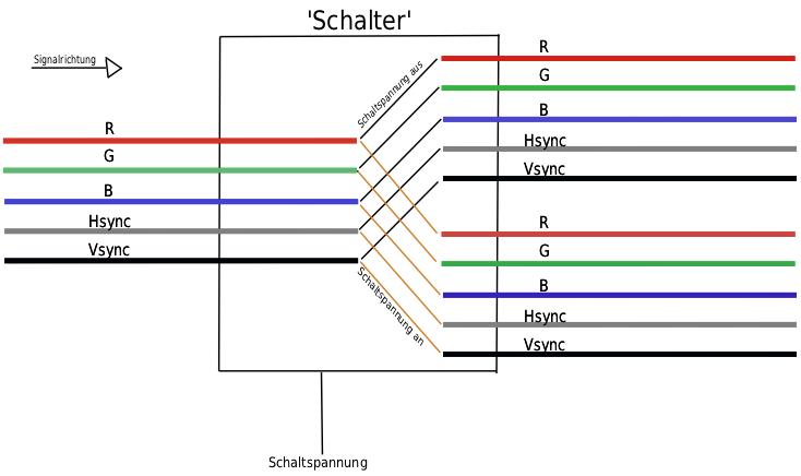

Ich möchte gerne einen einen A/B-Umschalter für ein VGA - Signalbauen
(5 Kanäle: R, G, B, Hsync, Vsync), welcher sich
mit einer Schaltspannung schalten lässt. (siehe beigefügtes
Bild)(sorry, ist nicht wirklich toll, aber ich hoffe, es macht klar was
ich meine)
Da die Geschichte so klein wie möglich gehalten werden soll,
möchte ich als 'Schalter' einen IC benutzen.
Frage 1:
Was für ein Ding kann ich für sowas nehmen? Gibts sowas überhaupt (bei
Schaltspannung 'aus')das Signal an den einen output senden, bei
Schaltspannung 'ein' an den anderen), oder muss ich mehrere IC's
kombinieren? Bin kein Mann vom Fach, und hab deshalb keinen blassen
Schimmer welche Modellreihe, IC-Typ , etc... für sowas in Frage kommt.
Frage 2:
Wie kann ich die Platine, auf der diese Geschichte und noch ein
bisschen was anderes untergebracht ist, ordentlich abschirmen? (Das
einzige was mir dazu einfällt, ist Alufolie drumwickeln, aber dass
kanns doch irgendwie auch nich' sein...
Wär echt cool, wenn mir da jemand helfen könnte...

Ja, auf diese Dinger bin ich auch schon gestoßen, nur die schalten
blöderweise alle (soweit ich das gesehen habe) je einen von zwei
Eingangen auf einen Ausgang, ich hätt gerne was, das einen Eingang auf
je einen von zwei Ausgängen schaltet.
Trotzdem vielen Dank an euch beide!

hast du schon mal ein einfaches Relais mit mehreren Schaltkontakten in
betracht gezogen?
Hab zwar auch nicht so viel ahnung von (praktischer) Hochfrequenz, aber
ein versuch währe es mal wert.
Gruß, Florian

du kannst das Video Singal über Buffer in zwei Pfade aufteilen und die
Buffer jeweils aktivieren bzw. deaktivieren. Solche Buffer gibt es z.B.
von MAXIM. Schau mal unter MAX4214 - 4222. Vielleicht ist das ja
etwas.
Simon
@ Florian Pfanner:
Jawoll, das mit dem Relais wäre wohl die einfachste Lösung. Nur weiß
ich leider nix über die HF-Eigenschaften von Relais im allgemeinen.
(vermute mal eher nicht so toll...). Wenn jemand was dazu sagen kann:
Ich bin froh um jeden Hinweis.
