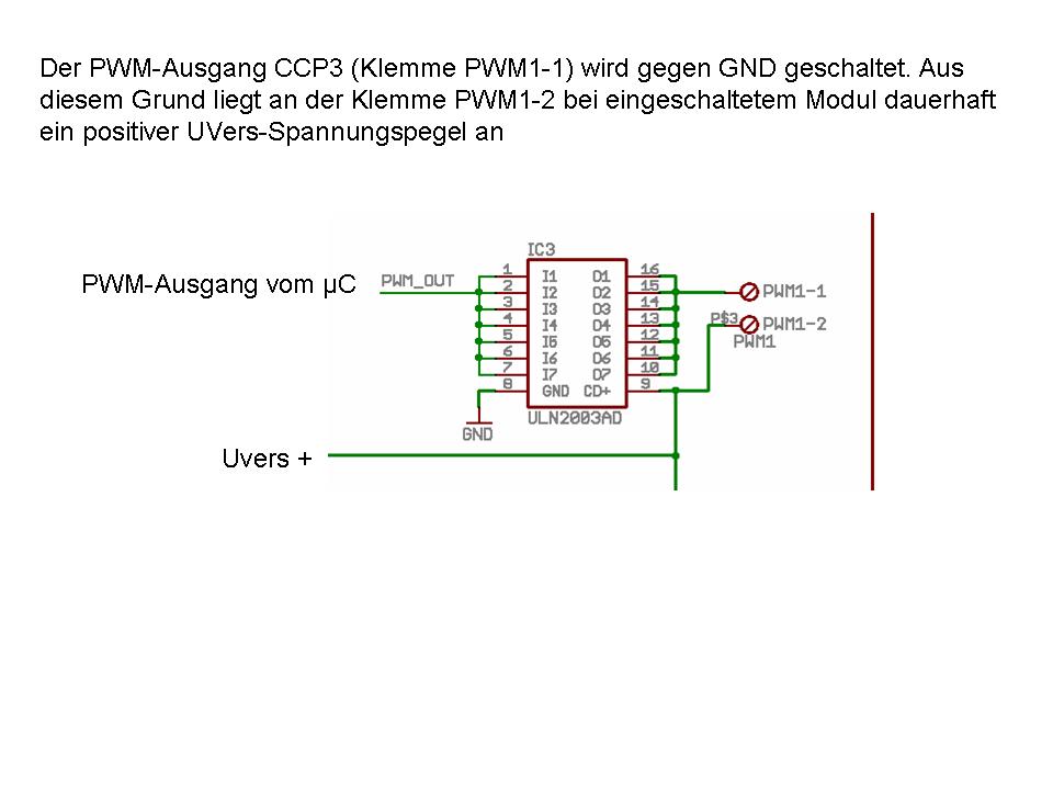

Hallo, ich hab da so ein kleines problemchen, ich hab ne platine, mit
µC. Der PWM-Ausgang meines Controllers ist wie im Anhang zu sehen mit
den Klemmen verbunden.
Wenn ich nu die mittlere Spannung über die Klemmen messe fällt die
Spannung bei steigendem PWM-Duty ab. ist das richtig, oder messe ich
falschrum???
Über EHRLICHE Antworten währe ich echt froh, mir fehlt da nämlich ein
bisschen der elektrische durchblick!
> falschrum???
Wenn du zwischen PWM1-1 und PWM1-2 misst muss das auch so sein,
da ja PWM1-2 auf + liegt.
Gegen Masse gemessen müsste PWM1-1 mit zunehmendem Duty zunehmen.
Da du aber nicht gegen Masse misst, sondern gegen + ....
