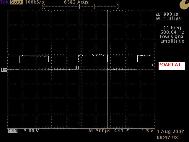

Ich hab diese Funktion <util/delay.h> mit ATmega16 versucht zu benutzen.
Aber die Zeit nicht so stimmt.
zB. Ich hab auf 80us gesetzt, aber sie kommt auf 990us aus.
Ich habe schon mit FUSE Bit korrigiert, das schon richtig ist.
Die Quarz ist auch richtig 4Mhz.
Woran kann die Problem noch legen, oder mich etwas flash gemacht
Danke für eure Hilfe ...

#include <avr/interrupt.h>
#include <avr/io.h>
#include <stdint.h>
#ifndef F_CPU
#define F_CPU 4000000UL     /* Quarz 4 Mhz */
#endif
#include <util/delay.h>
int main (void)
  DDRA = 0xFF;          // Set PortA as Output
  DDRB =  0b11111010;        // PB3( OC0 as Output) PB0(T0 as Input) PB2(SW as Input)
  PORTB = 0b00000101;        // Pull Up Input Pin
  PORTA |= (1<<PORTA0);      // Pre Show
22
23
    while(PINB & (1<<PINB2));  // wait switch Clear (Loop until bits clear)
24
    PORTA &= ~(1<<PORTA0);    // switch Confirm clear pre show
25
26
    while(1)
27
28
    _delay_us(80);
29
30
    PORTA |= (1<<PORTA1);
31
32
    _delay_us(80);
33
34
    PORTA &= ~(1<<PORTA1);
35
36
37
Das jpg Bild ist von der Dateigrösse und Bildqualität völlig ok!
Aber vermutlich hast Du die Optimierung nicht aktiviert,ich empfehle
generell -O1 zu verwenden. (Höhere Optimierungs Stufen sind auch okey,
bewirken aber nur noch marginale Verbesserungen)

Sebastian Müller wrote:
> was steht in der util/delay.h also taktfrequenz drin?
Was soll denn bitteschön in der delay.h für eine Taktfrequenz stehen?
Die wird im Makefile angegeben!
> wenn da auch 4 mhz steht, dann mach mal eine endlos schleife und toggle
> nur ein pin, da müssten dann 2 mhz rauskommen (wenn ich mich net irre),
> als vergleich
Das kannste ja mal versuchen. Jede Wette, dass da bei Weitem weniger als
2 MHz rauskommen!
BTW: Durch Pin-Toggeln in Software kriegste selbst in Assembler bei
Weitem keine F_CPU/2 raus, von C ganz zu schweigen!
