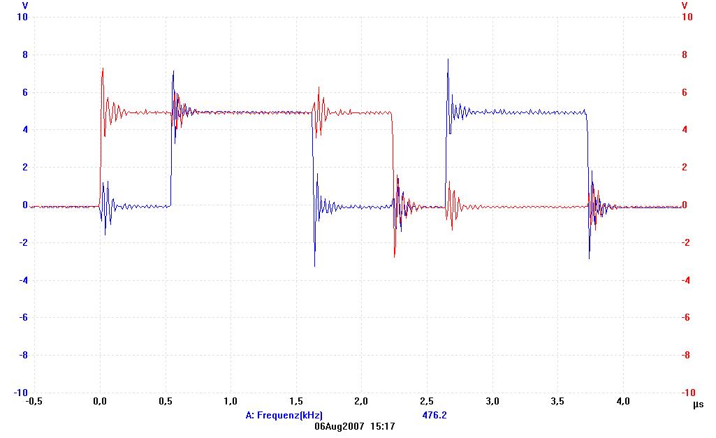

ich habe Probleme bei der Kommunikation über die SPI Schnittstelle mit
einem ATMEGA16. Ich bin mir nicht sicher ob das Problem in der Software
oder in der Übertragung liegt. Also habe ich schnell mal das Scope an
SCK und MOSI (AVR als Master) gelegt und hab gemessen. Herausgekommen
ist das Bild im Anhang. Jetzt stellt sich mir die Frage ob das ein
Messfehler ist oder ob die Schwingungen wirklich so stark vorhanden sind
und könnten diese Schwankungen Auswirkungen haben?
Vielen Dank für eure Hilfe!

Mach die Masseklemme vom Tastkopf ab und geh mit dem Massering vom
Tastkopf so kurz wie irgend möglich an GND. Wenn's dann immer noch
schwingt, klingelt wohl die Leitung (wie sieht die aus, Länge?), wenn
nicht dann schwingt bloss der Tastkopf.

Sieht nach Messfehler aus. Wie hast du die Masseverbindung zwischen
Tastkopf und Messobjekt hergestellt? Selbst die kurzen 10cm Kabel können
solche Überschwinger aus dem Nichts auftauchen lassen. Wie ist die
Masseführung auf deiner Platine?

An ein Masseproblem habe ich auch schon gedacht und die Masseleitung
stark verkürzt. Das hatte zwar Auswirkungen auf die Länge(Dauer) der
gemessenen Störungen aber nicht auf die Amplitude.
Ich habe beide Platinen mit ca. 10cm Fachbandkabel verbunden, könnte das
soche Auswirkungen haben?

WIE sieh sie denn nun GENAU aus?
Wenn die Masseführung Müll ist, dann ja.
