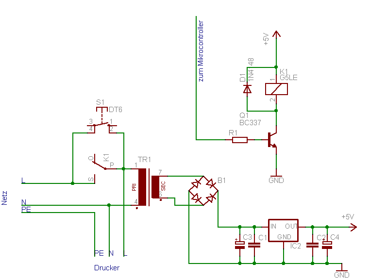

Hallo!
Ich habe auch mal wieder eine Frage. Dazu möchte ich mein Vorhaben kurz
schildern.
Bei uns im Haus steht ein Netzwerkdrucker. Es ist nun so, dass er
eingeschaltet wird, wenn er gebraucht wird, ans Abschalten denkt
natürlich keiner.
Da kommt meine Idee: eine Schaltung, die den Drucker nach einer gewissen
inaktiven Zeit (gemessen durch Strom) (und sich selber, damit auch da
kein Stand-By-Strom) abschaltet. Dazu habe ich mir obige Schaltung
überlegt (nicht komplett, die ganze Ansteuerung und Messung fehlt, aber
darum geht es hier nicht). Über den Taster soll das Relais überbrückt
werden, bis der AVR läuft und das Relais einschaltet (einige 100 ms
sollten da sicher reichen). Dann läuft die Schaltung von selbst, bis
halt wieder ausgeschaltet (Relais ausgeschaltet durch AVR) wird, dann
fliesst nirgends mehr ein Strom.
Zu meinen Fragen:
- Was für Anforderungen an den Taster gestellt werden müssen? Es handelt
sich um einen ganz kleinen Trafo, der sollte nicht das Problem sein,
aber der Drucker, falls der noch eingeschaltet ist, dann braucht er
wahrscheinlich ganz schön Saft....
- Schadet das dem Drucker? (V.a. das Ausschalten. Er wird nur
abgeschaltet, wenn er sich im Stand-By befindet. Also nicht nach 1000
Seiten drucken direkt Saft weg, dass auch keine Kühlung mehr. Im Standby
braucht er lediglich 2 W, also läuft wahrscheinlich nicht mehr viel)
Danke für Anregungen und Tipps

Hallo Wurst,
der Taster muß im Extremfall (wenn der AVR nicht startet) den gesamten
Strom in den Drucker schalten und im Falle eines Kurzschlusses, muß er
sogar den Strom bis zum Auslösen der Sicherung "vertragen".
Also ist ein Schalter angesagt, der mindestens 250VAC / 16A verträgt
(z.B. Siemens oder Moeller)

Danke, das hab ich befürchtet, das gibt keinen kleinen Schalter.
Ich gaube, dann werde ich das so machen:
Ich nehme 2 Relais, eines für den Drucker und das andere für die
Steuerschaltung. Der Taster soll nur das Relais überbrücken, welches die
Steuerschaltung zuschaltet, da fliessen wesentlich kleinere Ströme. Wenn
ich einen kleinen Schalter verwenden möchte, dann muss ich wohl noch
eine Feinsicherung in den Primärteil setzen. Wie dimensioniert man eine
solche, der Einschaltstrom dürfte wegen des Trafos ja eher wesentlich
grösser als der Nennstrom sein? Ist das üblich, dass die Sicherung im
Primärteil steckt?
