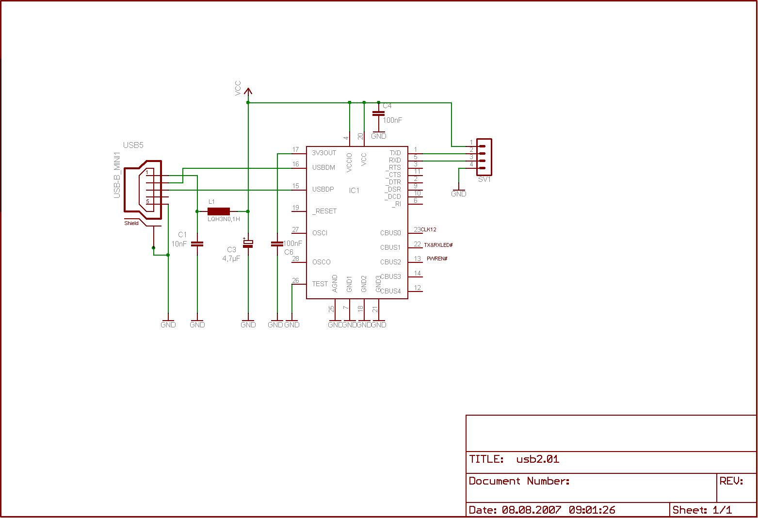

ich möchte gerne die UART eines ATmega am USB Port des PC nutzen.
Dafür habe ich mir einen FTDI232RL ausgesucht.
Nun meine Frage:
Im Anhang habe ich mal ein Layout und wollte fragen, ob ich nun direkt
an die 4 Pinn Stiftleiste die UART des AVRs hängen kann?
Kann ich auch den AVR über die USB Schnittstelle so mit Strom versorgen?
Danke für eure Hilfe....
Gruß Toby
Gast #624794
naja fast, warum wirfst du nicht einen Blick in das Datenblatt, da ist
das doch eindeutig aufgemalt :-)
Seite 26 !
http://www.ftdichip.com/Documents/DataSheets/DS_FT232R.pdf
ja du kannst den AVR darüber versorgen, aber bedenke das die 5V aus dem
USB nicht sonderlich genau sind. Für präzise Geschichten wäre ein
geregelter 5V DCDC nicht verkehrt, bzw du nimmst ein 3,3V Modell wenn
dir das reicht.
