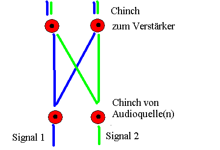

was muss ich zwecks Eingangswiderstand etc. beachten, wenn ich die
dargestellte Schaltung realisieren möchte? Einfach Kabel ziehen wie im
Bild zu sehen ist, wird ja sicher nicht gehen, weil der linke Kanal
Strom in den rechten induzieren würde, oder?
Ich möchte einfach, dass das blaue bzw grüne Signal der Audioquellen am
Eingang des Verstärkers auf beiden Seiten anliegt.
Ich hoffe dass das Bild und die kurze Erklärung aussagekräftig genug
sind, ansonsten vielleicht einfach nochmal nachfragen ;-)
Vielen Dank im Voraus, dizzy

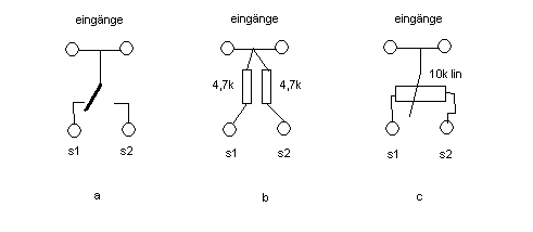

wenn die Quellen halbwegs niederohmig sind (CD-Player/Tuner o.ä.) und
der Verstärkereingang halbwegs hochohmig ist, einfach in jeder der 4
Leitungen einen 4,7k...10k Widerstand in Reihe schalten.
