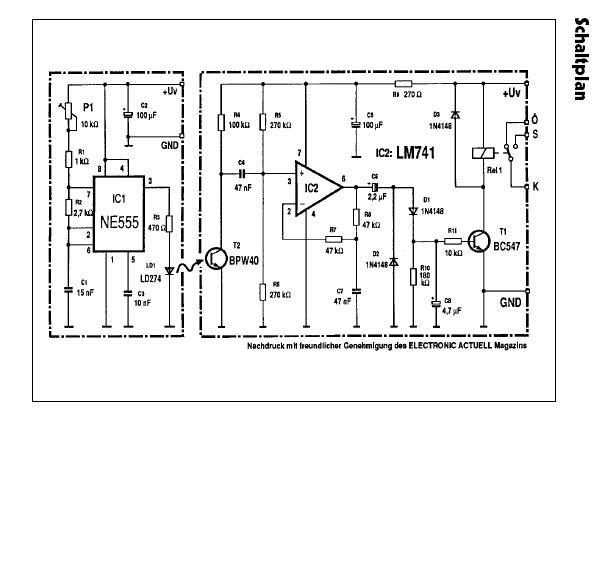

Ich arbeite mich gerade in die OP Materie ein und habe da die
Lichtschankenschaltung von Conrad entdeckt. Nun stellt sich mir aber
folgende Frage: Wie wurde der OP in der Empfängerschaltung beschaltet,
dass er zum Schluss nur die 7 kHz Ir-Signale vom Sender verstärkt. Wie
müsste man ihn beschalten, dass man z.B. nur 50 kHz Signale empfängt?
Ich verstehe das Zusammenspiel der Widerstände, Dioden und Kondensatoren
in dieser Schaltung nicht. Könnte mir das jemand bitte erklären?
Gast #627523
Der OV ist in der Schaltung einfach als Wechselspannungsverstärker
geschaltet. Dahinter hängt ein Gleichrichter.
Ob ein 741 allerdings die 50kHz noch mitmacht...
Da sollte es schon was schnelleres rein. Ich würd mal den LM318
probieren.
