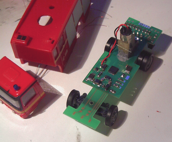

In meinem fahrenden Modellfahrzeug wird der Motor über einen Step-Up
Wandler mit 5V versorgt und mit PWM gesteuert. (Siehe Bild)
Falls das Fahrzeug mal von der Spur abkommt und gegen ein Hindernis
fährt was ein  Blockieren der Hinterräder mit sich bringt, wird nicht
nur der Motor sehr heiß, sondern der Wandler samt Spule erhitzt sich
enorm. Eine nette Standheizung. Damit in diesem Fall nichts kaputt geht
habe ich in der Minus Zuleitung von Akku eine rückstellende Sicherung
eingebaut, die bei zu hohem Strom das System vor dem schlimmsten bewahrt
und den Strom wegnimmt.
Genau der Fall ist gerade eingetreten weil ich das Modell beim fahren
aus den Augen gelassen hatte. Ergebnis: Kollektor fest geschmolzen
(Motor im Motorhimmel..) elektronik extrem heiß. Hat ja hervoragend
funktioniert mit der Sicherung..
Kann mir jemand erklären was ich falsch gemacht habe?

Gast #627561
Ohne jetzt die Details zu kennen, schätze ich mal das die
Sicherungsöffnung nicht mit dem µC abgefragt wird:
d.h.
1. der motor blockiert
2. der strom steigt
3. die sicherung öffnet
4. elektronik ist aus und unterbrochen
5. sicherung leitet wieder
6. motor und elektronik laufen wieder los
7. motor ist blockiert
8. --> wieder zu 1.
d.h. akku irgendwann leer, motor und etc defekt.
Wenn Du also das ganze stoppen willst würde ich einfach den
Masse Pegel nach der Sicherung abfragen,
der müsste dann bei Sicherung offen auf +5V steigen,
also von GND weg, damit könntest Du einen Überstrom detektieren,
vorausgesetzt die elektronik läuft weiter und kann dann darauf
reagieren.
Also muss die Sicherung in die Masse Leitung des Motors...
Gruß Sven
Gast #627570
Hi
Rückstellende Sicherungen (Polyswitch) sperren bei Überstrom und halten
die Sperrung aufrecht, solange eine Spannung anliegt. Die Rückstellung
erfolgt im spannungslosen Zustand. Meinesachtens hast du die Sicherung
an der falschen Stelle eingebaut.
MfG Spess

Gast #627579
Ich hatte vermutet dass ich die Sicherung evlt in die Plus Leitung legen
muss, nicht in die Minus Zuleitung. Das ist technisch gesehen jedoch
Käse. (Oder?)
Laut Datenblatt öffnet die Sicherung bei 290mA. Da das Modell im
Leerlauf schon über 150mA zieht sollte der Strom bei einem BLockierenden
Motor locker über 300mA steigen, ich habe es auch irgendwann mal
gemessen. Wie Spess schon gesagt hat müsste das Modell eigentlich
komplett ausgehen wenn der Strom länger zu hoch ist, das passiert aber
nicht.
Gruss
Alex
Gast #627586
Moin,
Habe jetzt mal die Sicherung bei 250Grad eingelötet. Jetzt klappt es.
Habe die Sicherrung wohl zu heiß eingelötet (Löte immer mit 335 Grad)
Alex
