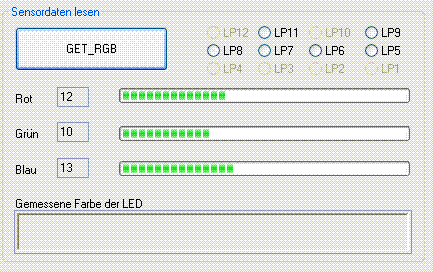

hab ein problem: kann die Progressbar nicht färben. Mein code scheint in
ordnung zu sein:
BOOL CTestprogrammDlg::OnInitDialog()
  CDialog::OnInitDialog();
  // Symbol für dieses Dialogfeld festlegen. Wird automatisch erledigt
  //  wenn das Hauptfenster der Anwendung kein Dialogfeld ist
  SetIcon(m_hIcon, TRUE);      // Großes Symbol verwenden
  SetIcon(m_hIcon, FALSE);    // Kleines Symbol verwenden
  // TODO: Hier zusätzliche Initialisierung einfügen
  m_ProgressRed.SetRange(0, 100);
  m_ProgressGreen.SetRange(0,100);
  m_ProgressBlue.SetRange(0,100);
  m_ProgressRed.SetStep(1);
  m_ProgressGreen.SetStep(1);
  m_ProgressBlue.SetStep(1);
  m_ProgressBlue.SetBkColor(RGB(0, 0, 200));
  m_ProgressBlue.SendMessage(PBM_SETBARCOLOR, 0 , RGB(255, 255, 255));
22
23
24
  return TRUE;  // Geben Sie TRUE zurück, außer ein Steuerelement
25
aber es hat kein effekt.
beim ausführen ist die Progressbar wie "default" gezeichnet: siehe bild
im angang

a) Die Hintergrundfarbe wird mit PBM_SETBKCOLOR gesetzt
b) Tip: Setze den Stil PBS_SMOOTH, um eine durchgehende Anzeige zu
bekommen.
c) Luna abschalten.
Laut Dokumentation auf
http://msdn2.microsoft.com/en-us/library/ms670350.aspx
funktioniert das nur in der "Windows-für-Erwachsene"-Betriebsart:
  This function only affects the classic mode and not any visual style.
Abhilfe schafft hier wohl nur ein Owner-Draw-Control.
Persönliche Seite #629598
Im Resource-Editor kannst Du das entsprechende Stilbit setzen.
Bei MSVC6 ist das Rechtsklick-auf-Control, "Properties", und dann den
Karteireiter [Styles] auswählen. Da ein Häkchen vor "smooth" setzen.
Den XP-Style deaktivierst Du global, indem Du Deinem Windows Luna
austreibst. Das ist keine Programmierangelegenheit, sondern eine
Windows-Konfiguration. "Windows Klassisch" auswählen und den dann
nutzlosen Dienst "Designs" deaktivieren.
Jein, wenn im App-Manifest auf ComCtl32.dll V6 verwiesen wird, kann man
es entweder per Hand
(Explorer->{Programm}->Eigenschaften->Kompatibilität->Visuelle Designs
deaktivieren)
oder über SetWindowTheme (uxtheme.dll) deaktivieren
