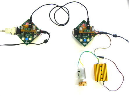

ich mache das mit controllern von fujitsu... alsbeispiel sei der mb90350
familie und diesem board als entwicklungsgrundlage:
http://www.glyn.de/content.asp?font_flg=0&lid=1&did0=3&did1=9&did2=16&did3=215&cid=0&wpid=805&mdig=0&ptid=0&pid=0&sid=0
