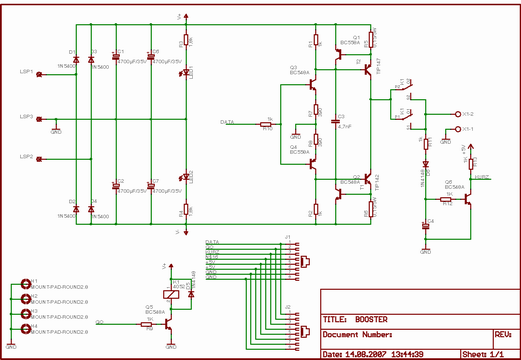

ich bin für meine Eisenbahn die Elektronik am entwickeln.
Angefangen habe ich jetzt mit einem Booster. Dazu folgendes:
1. Hat jemand Lust hier ein bisschen mitzumachen?
2. Kann mal jemand über die Schaltung schauen?

Gast #629726
Hm, dieser Booster scheint für das Märklinsignal gedacht zu sein,
weil ein Pol fix auf Masse liegt.
DCC Booster haben normalerweise eine Voll bzw. H-Brücke als Endstufe.
