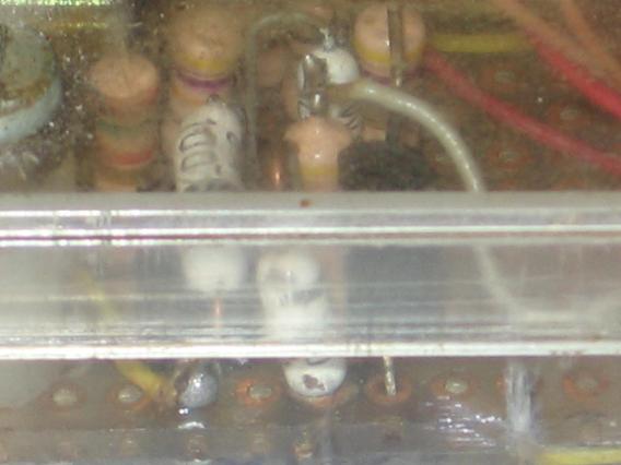

diskreter 3,3 Volt nach Rs232 Konverter
Gast #630801
Diskret?Also nur mit Transen,Rs und Cs?
Dazu gibt es etliche Schaltungen nach denen du Googlen kannst,einige
wurden auch hier schonmal diskutiert.
Im Grunde sieht die Schaltung genauso aus,wie die 5V-Version. Nur
eventuell einige Vorwiderstände etwas kleiner gewählt.
Stellt sich nur die Frage,wieso man hier mit mindestens 2 Transistoren
und mehreren Betriebsspannungen hantieren muss,wenn es doch günstig die
MAXe gibt?

Gast #630844
das Männer immer nur an "grösser oder kleiner" denken können... !
Ich habe keinen MAXIM oder TI oder sonst etwas in der Grabbelkiste
herumliegen.
Und es ist auch eine gewisse Herausforderung an die elektronischen
Grundkenntisse, oder ?
P.S.: In der Zwischenzeit habe ich es übrigens selbst
hingedengelt....zumindest in Senderichtung 3,3 Volt nach RS232, das
reicht erst einmal.
Danke; Männer !!

Gast #630852
Tja, ordentliche Männer haben halt eine Grabbelkiste und nicht nur ein
Nähkästchen ;-)
P.S.: Ein diskret aufgebauter RS-232-Konverter mal als Bild

Gast #630896
Grüß Dich, Frau Jasmin,
Es geht noch viel einfacher: die meisten RS-Eingänge schalten bei ca. 1
V um, d.h. Du kannst einfach das invertierte 3,3V-Signal verwenden.
Manche Chips haben sogar ein polarity-Bit, mit dem du den Inverter
einsparen kannst.
Auf der Eingangsseite einfach ein R (ca 10-100k, je nach Baudrate), die
Eingangsschutzdioden (falls vorhanden) erledigen den Rest. Z-Diode oder
Clamping-Dioden sind Luxus, schaden aber auch nicht. Inverter wie oben,
entweder Hardware oder Polaritäts-Bit (falls vorhanden).
Mehr Aufwand geht immer (z.B. Verwendung der 3 PC-seitigen Ausgänge als
Versorgung der Schaltung).
Suche den AVR-Butterfly-Schaltplan, dort haben sie es so gemacht.
