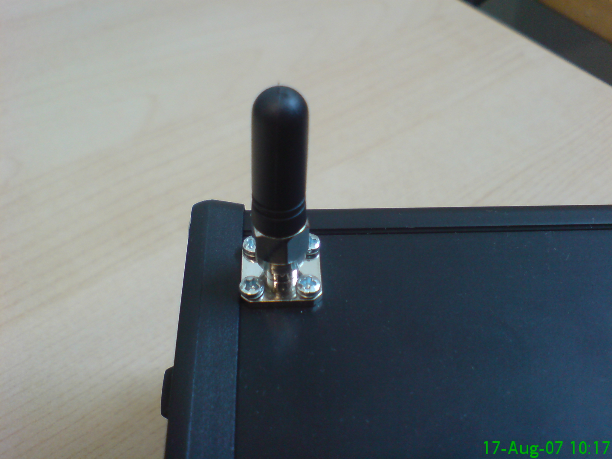

Gast #632238
Hallo
Danke erstmal für die Antwort. Das ist auch eine gute Idee, die ich auch
gleich ausprobieren werde, aber ich will das ganze "professionell"
aussehen lassen.
Ich hatte einmal ein Bluetooth-Modul, da war so eine Stummelantenne
dabei (siehe Anhang). Und genau soetwas würde ich für dieses Modul
brauchen.
Gibt es soetwas für diese Frequenz (in dieser Größe)?
Danke
Andy
#632325
Wenn dir 17cm zu groß sind, dann hast du dich für das falsche Modul
entschieden. 433MHz benötigt nunmal 17cm für ein gutes Ergebnis (es gibt
auch kleinere Antennen, aber die kann man nur schwer selber bauen und
hat noch andere Nachteile).
Bluetooth dagegen arbeitet mit 2,4GHz, weshalb eine 3cm Antenne
ausreicht.
#632622
Sowas könnte für Dich interessant sein:
http://www.linxtechnologies.com/Products/Antennas/Monopole/LP-Series-Monopole-Antennas/
Voraussetzung dafür ist eine kurze (Wichtig!) und gute Verbindung deiner
Planinenmasse mit dem Metallgehäuse und eine möglichst kurze Verbindung
zum Antennenfußpunkt (am Besten direkt an die PCB schrauben).
Auf der Seite gibt es auch Antennen, die ein fertig kofektioniertes
Kabel haben. Könnest Du abschneiden und direkt an deinen
Antennenanschluß anlöten (da ist doch ein Massepad in der Nähe, oder?).
Hoffe das hilft Dir.
Grüße,
Dirk
