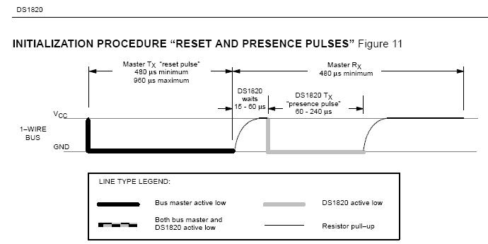

von Daniel A. (Gast)
Hier das Timing der Initialisierung vom DS1820.

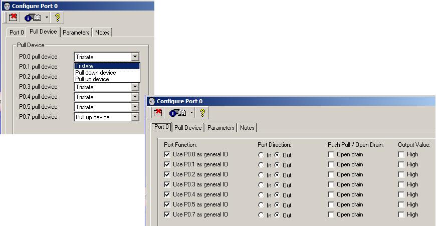

Wenn diese Funktion genau so verwende und ausführe, dann erscheint als
Rückgabewert zuerst eine 0 und dann nach 1 Sekunde eine 1.
Mit dem AVR funktioniert der DS1820 prima. In AVR gibt es für das
EInlesen und rausschreiben zwei Systemfunktionsregister. Der XC888 hat
soweit ich weis dies nicht. Mit P0_0 kann ich einlesen als auch was
rausschreiben.
In den Konfigurationstool DAVE kann ich den Port einstellen:
SIEHE BILD IM ANHANG
