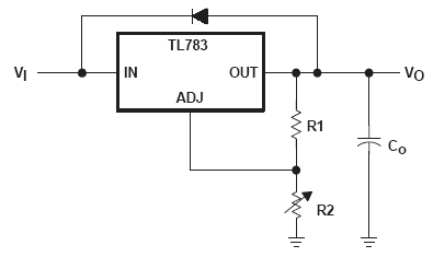

Gibt es eine Sicherung die Anspricht, wenn meine Spannung zu hoch ist?
Der Grund warum ich frage ist folgender. Ich habe ein Bügeleisen am
Start. TL783. 100V DC Input 24V DC Output. Als ich ihn mit 140mA
belastet hab ist alles schön warm geworden, war mir klar und ist auch
verständlich. Hab dann die 100V ausgemacht und wieder angemacht, dann
gabts ein Feuerwerk. Warum weiß ich net. Mir muss der Spgreg
durchgebrannt sein, da ich jetzt auf beiden Seiten 100V hatte. Aber wie
kann das passieren? Ich will die 24V Seite irgend wie schützen, dass
falls der Regeler durchbrennt oder sonst was passiert geschüzt sind und
meine Anwendung net drauf geht.
Weiß jemand ob es einen Step Down Wandeler gibt für 100V In und 24 V Out
bzw. ist das schwer so etwas selber zu bauen?
Danke schon mal für eure Hilfe.

Ah den wollte ich rein machen hab, aber den Schaltplan auf einem anderen
Rechner muss also kruz improvisieren.
Fehlt da die Diode über dem Spgreg? Für was ist diese da?
Und vorneweg ein Schalter/Stecker zur 100V Versorgung? Dann hast den
ersten Tip des Datasheets offensichtlich schon ausprobiert. Dort steht
nämlich, dass schlagartiges Einschalten der Speisespannung den Regler
ins Jenseits schickt.
Die Diode hat was mit dem zweiten Tip zu tun. Dazu schliesst du hinten
einen Kondensator an und schliesst dann vor dem Regler kurz.
Kannst du mir denn einen Tip geben wie ich die Sache sicher bekomme? Wo
mach ich einen Kondensator rein und wo eine Diode. Das Erlebniss als mit
dem Feuerwerk war net grad angenehm.
Dank dir mal für deine Hilfe.
> oder reicht da eine 1N400x?
Dürfte reichen. Hilft aber nur gegen Tip 2. Gegen Tip 1 hilft das, was
im Text zu "protection circuitry" steht. Der Rest von Seite 8 ist auch
ganz nützlich, kau da mal ein bischen drauf rum, vielleicht wird dir
dann klar was noch fehlt, und wie/wo man die Speisespannung (nicht)
schalten sollte.
